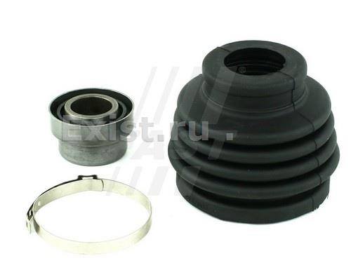

превед. по твоему артикулу экзист выдает сальник первичного вала КПП. сальники полуосей на одновалках — затейливые детали, они напрессовываются на полуоси специнструментом, причем на разное расстояние, а сверху на них одеваются резиновые пыльники. вот пример
Fast FT28402K
сальники подходят на обе стороны, но бывают варианты 23 и 24 мм диаметр приводов. вот чертеж оправки

tallman, да, но в характеристиках на даную штуковину написано что место установки правая сторона

Старик писал(а): Пн 17.05.2021 20:44написано
на заборе тоже много чего пишут. в любом случае, как выглядит сальник привода я показал, а там решай сам, кому верить :P

Старик писал(а): Пн 17.05.2021 20:44 да, но в характеристиках на даную штуковину написано что место установки правая сторона
видать, модель такая: в одну сторону крутится нормально, в другую - шарики вылетают :)
этот сальник по сути подшипник, ему пох какая сторона. ставь и не парься. только вал промерь, чтобы с внутренним размером не промахнуться. я поначалу даже не в курсе был,что их два. нашел в интернет-магазине деталь на темпру, обрадовался, заказал. она оказалась на 24, а полуось - на 23. и поскольку дела поджимали, пришлось полоску из жести подмотать, чтобы масло не гнало. потом, конечно, заказал сальник правильного размера и заменил.
