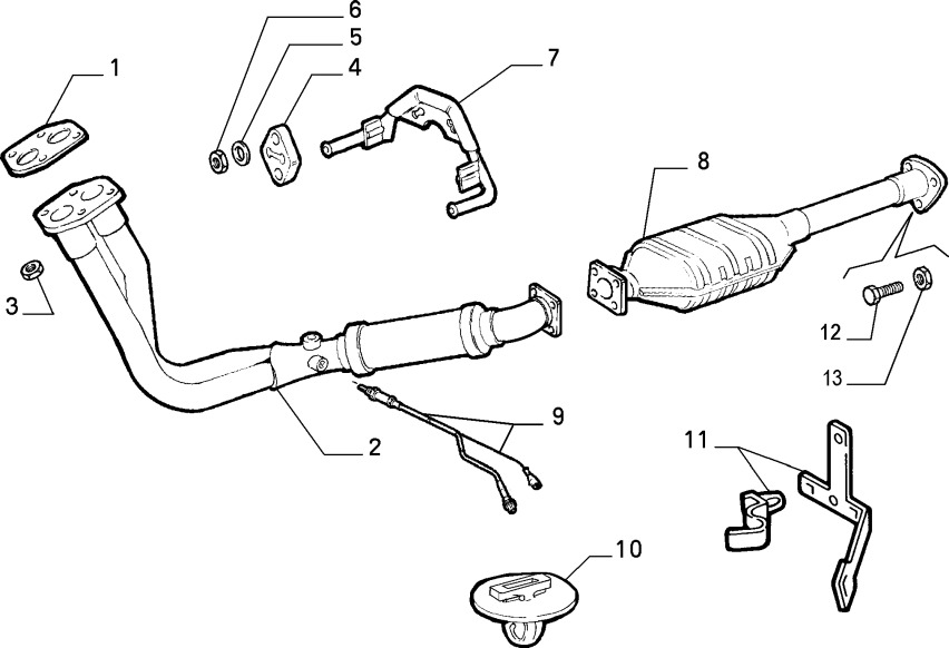

Решил поменять в дельте лямбда зонд. Снял глушитель. Заодно отсоединил катализатор. Не спрашивайте почему, просто решил обновить соединение. Там болты сгнили напрочь. Пришлось отрезать. Ищу прокладку квадратную под 4 шпильки или болта. Подскажите артикуль или артикуль другой марки авто от которой подходит прокладка

согласно оригинальной схеме выпускного тракта, там никакой прокладки быть не должно - стягивается железо к железу (главное, чтобы плоскости были ровные)
