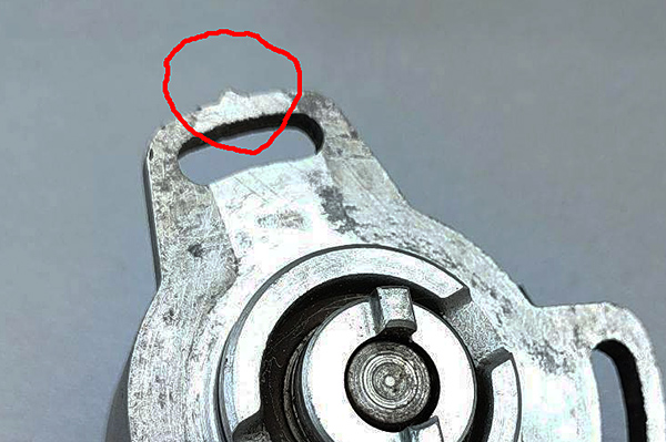

у движкок 1.6 нет трамблера. это всего лишь распределитель зажигания, который не регулируется. устанавливается по 4-му горшку.
но! тем не менее имеет небольшой свободный ход по кругу, чтобы его точно выставить, и только потом затягивать гайки - на одном "ухе" для этого зубчик для метки торчит. в мануалах этот момент оговорен хитро: перед снятием отметьте точно положение распределителя; типа набейте риску.
Вот этот момент выше , не совсем понял ???
Может есть сноска из Мануэла ?

вот этот зубец, положение которого надо отметить на кожухе, прежде чем распускать гайки.
про установку "трамблера" смотри мануалы, раздел "система зажигания". только учти, во многих букварях постоянно говорится: "первый цилиндр, первый цилиндр, первый...". это косяк перевода. считай, что везде написано: "четвертый"
