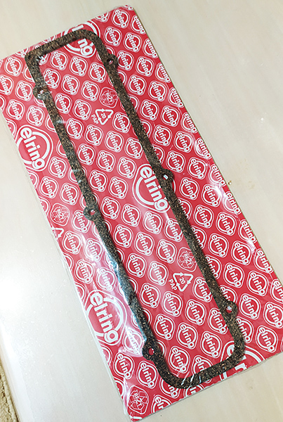

Что еще прикольно: многие нынешние прокладки имеют все тот же номер, что и прежние резиновые. Более того, на маркетплейсах данный товар нередко сопровождается информацией, например: " Elring 462713, прокладка клапанной крышки, резина".
Собственно, вот он - это самый Elring 462713:
Ясен пень, резины тут и рядом не стояло.

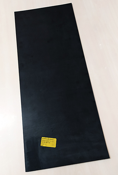

Заказал на Озоне отрезок 3-миллиметрового резинового листа размером 200х500.

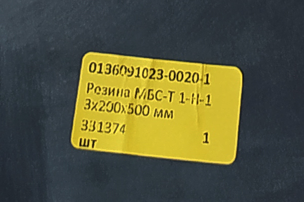

Марка резины: МБС-Т, то есть МаслоБензоСтойкая с индексом Т - Твердая (если с индексом М - это значит мягкая, с индексом С или без такового вообще - средней плотности).
Взял за образец эту самую пробковую прокладку Elring.

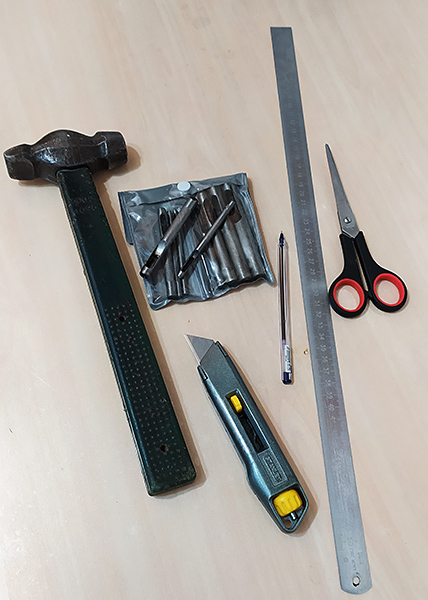

Вооружился нехитрым инструментом.

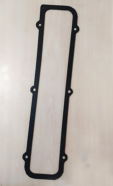

Потратил какой-то час времени. И получил, что хотел:
Как бы вот.
Как бы вот.
