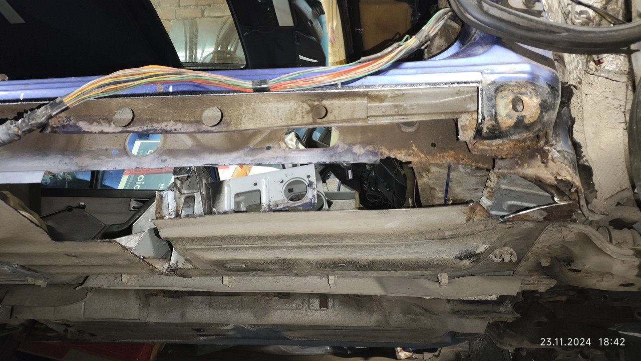

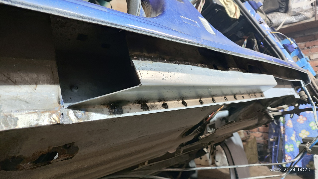

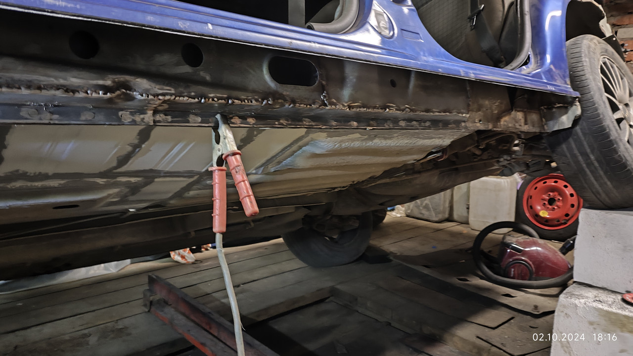

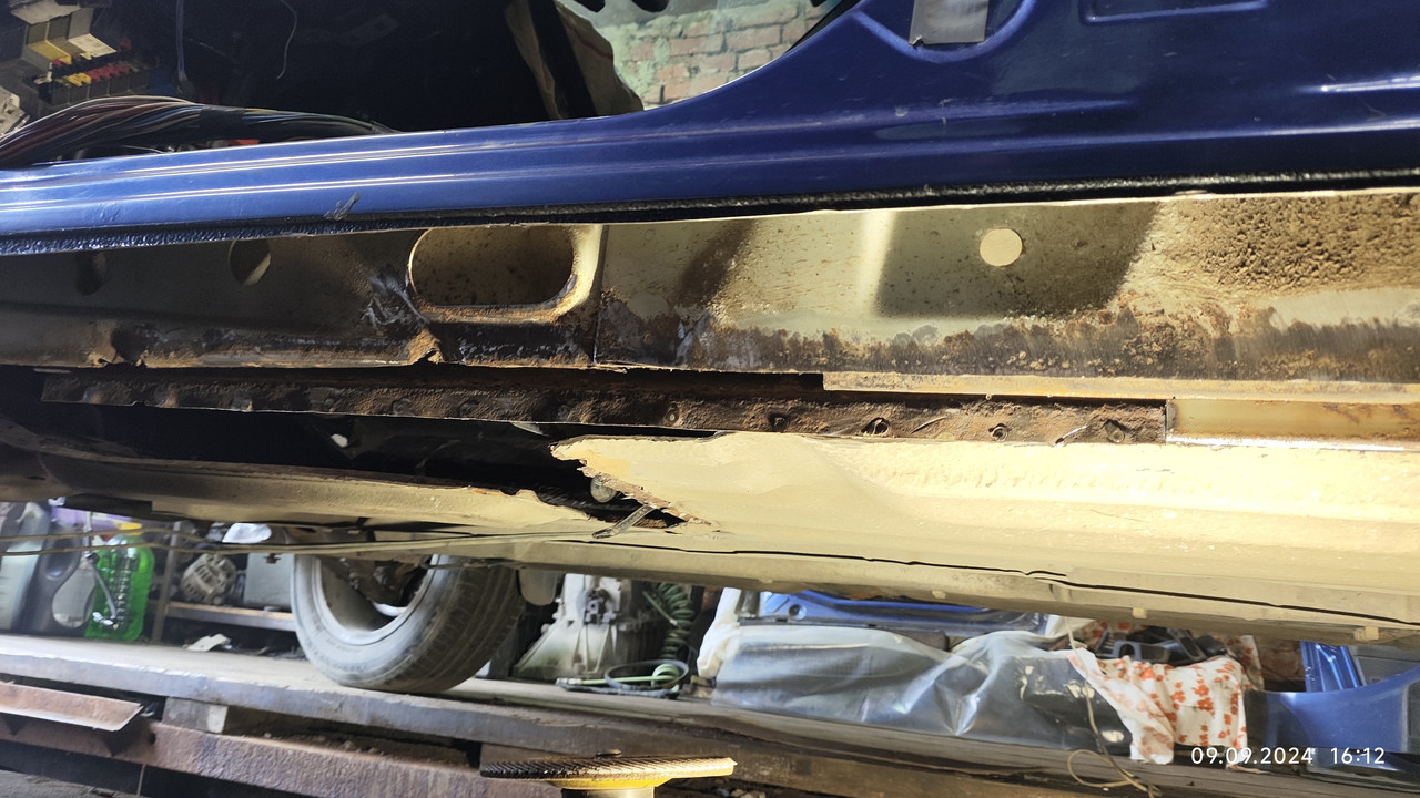

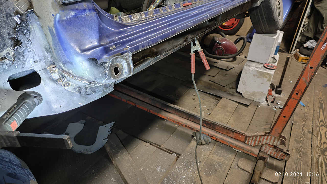

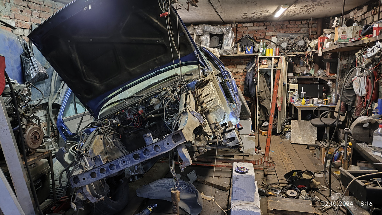

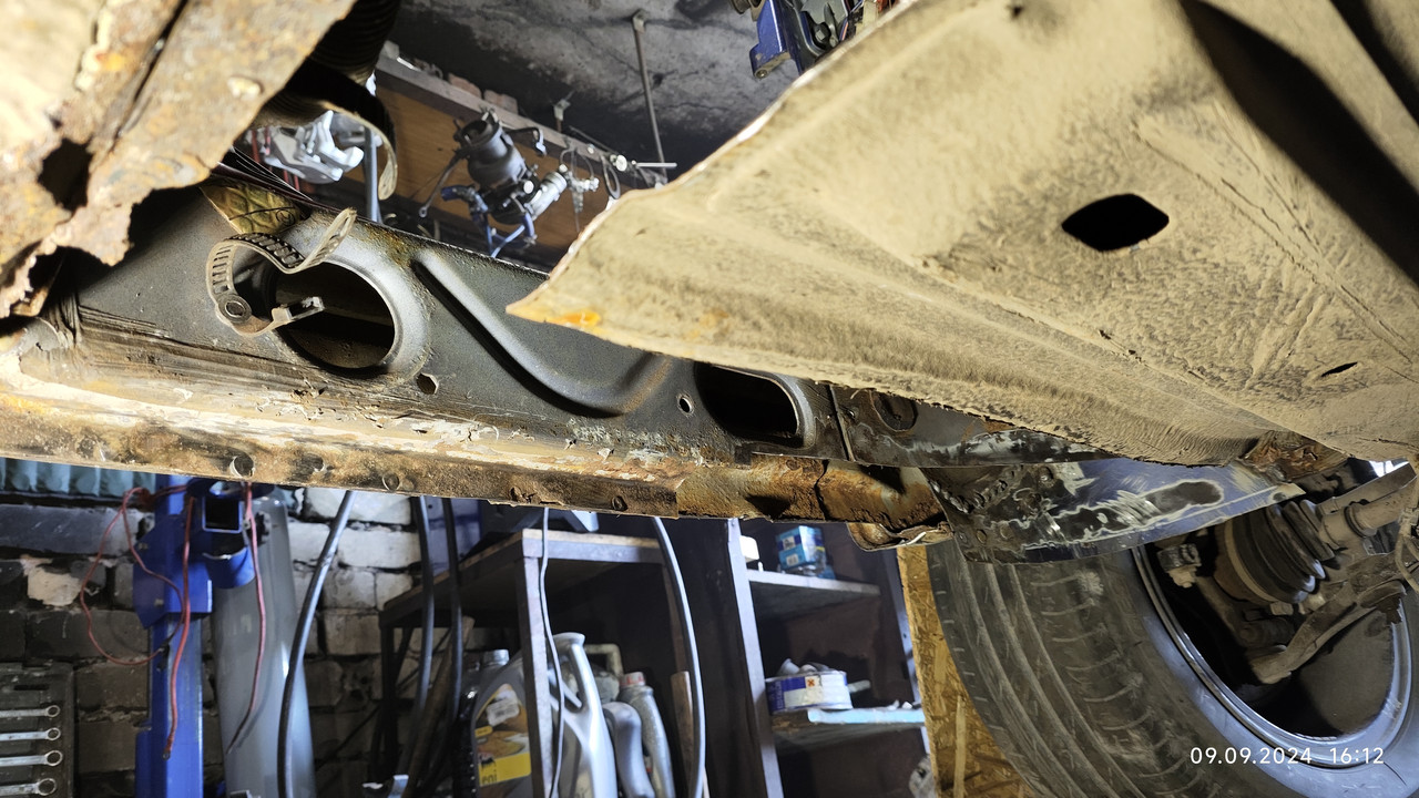

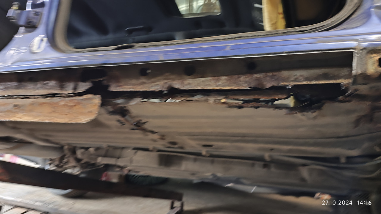

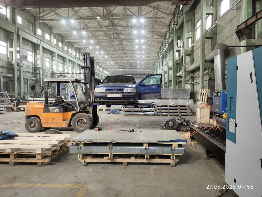

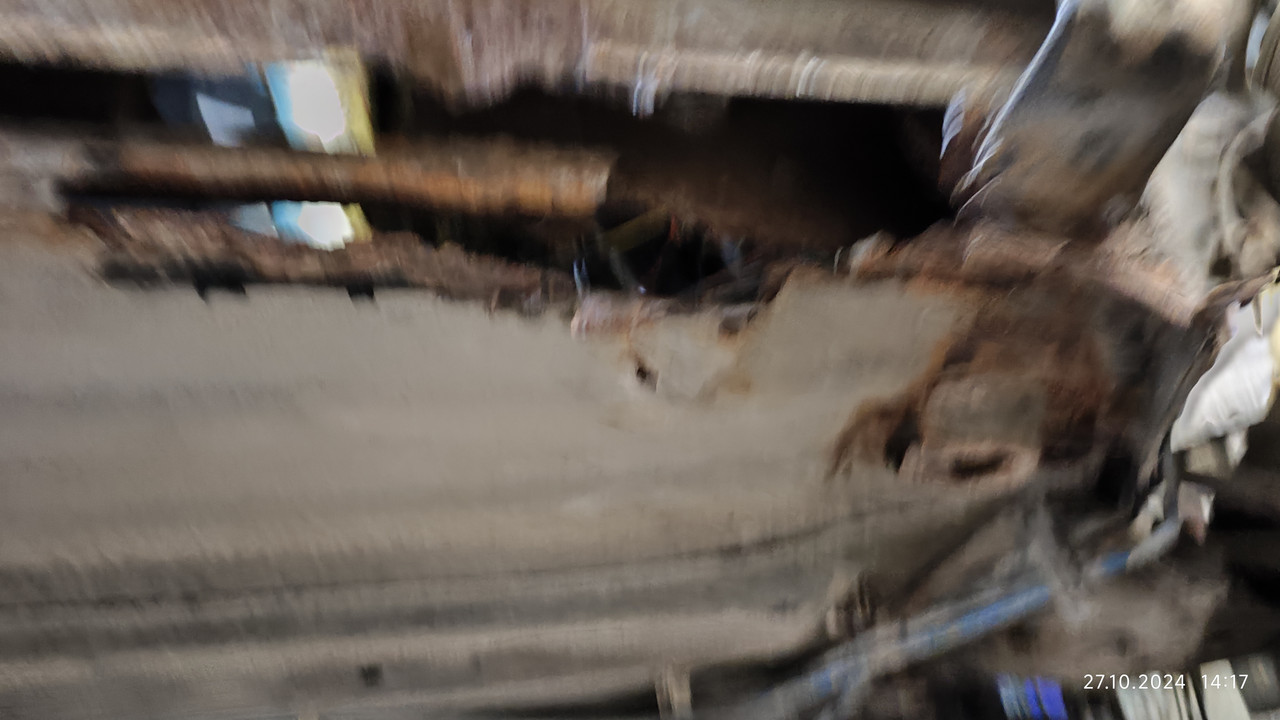

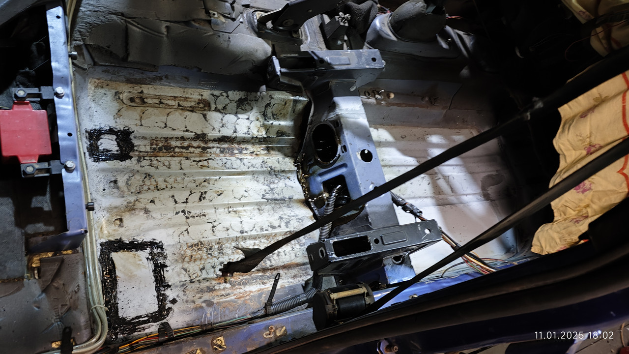

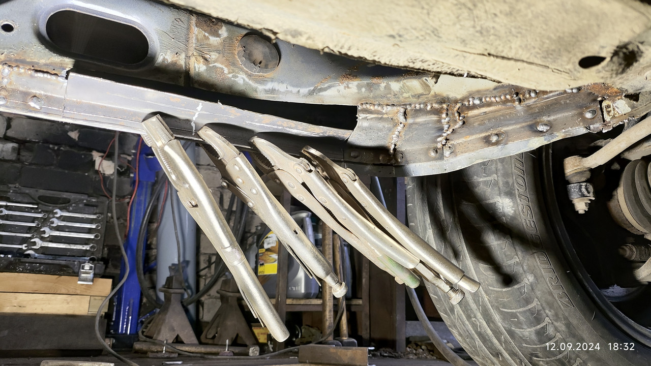

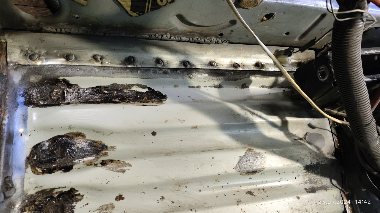

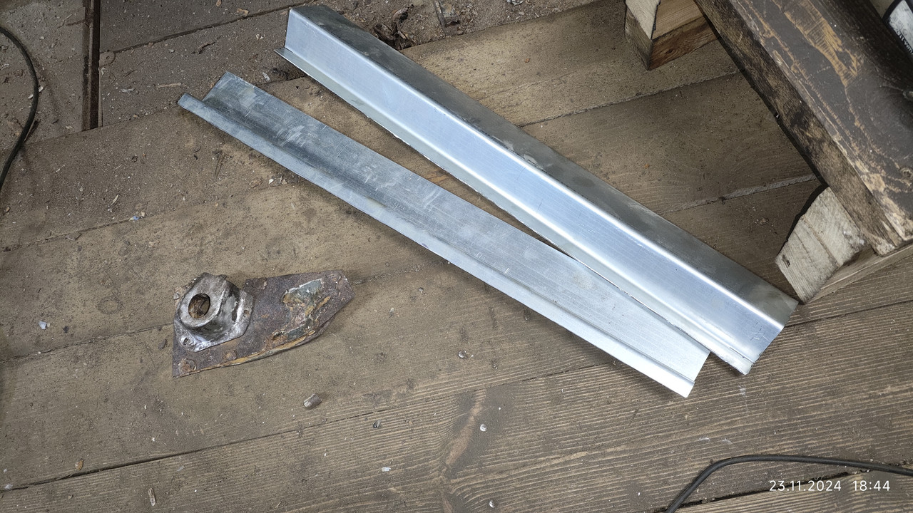

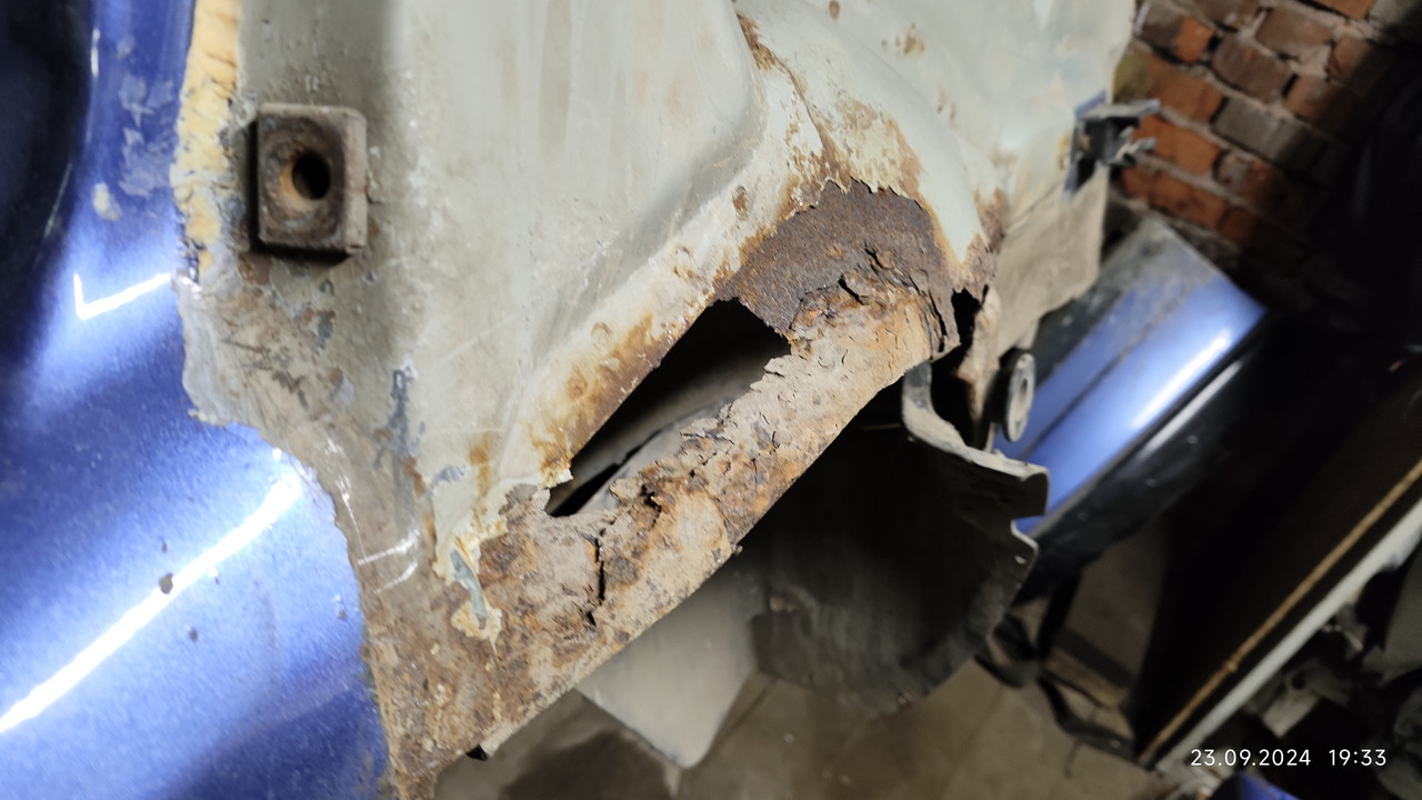

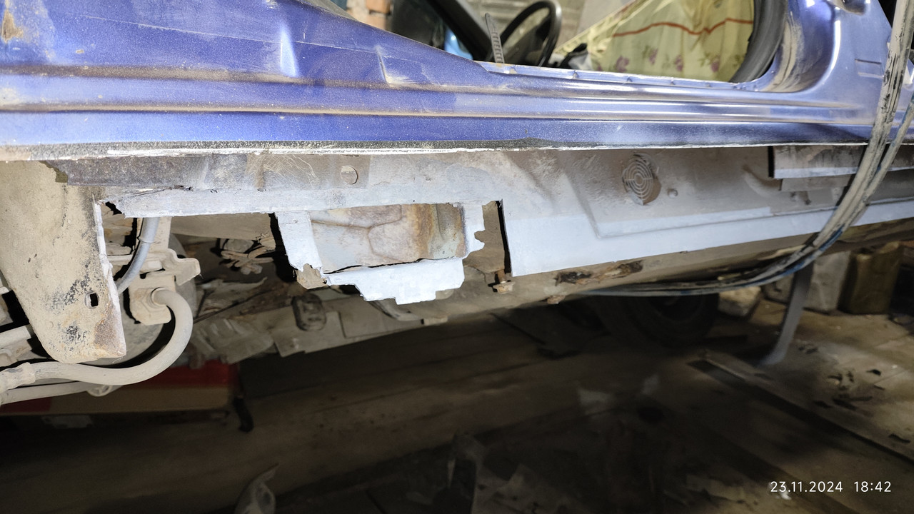

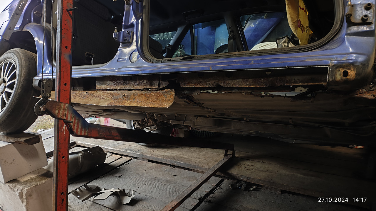

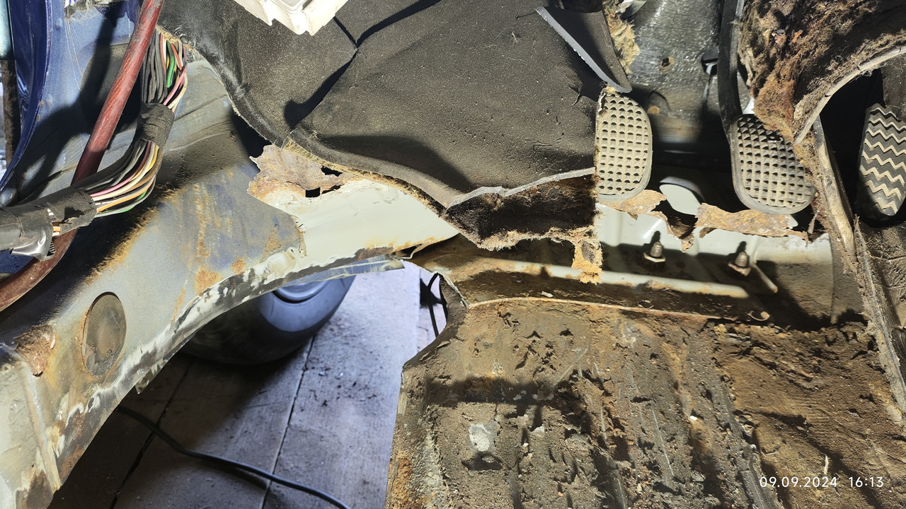

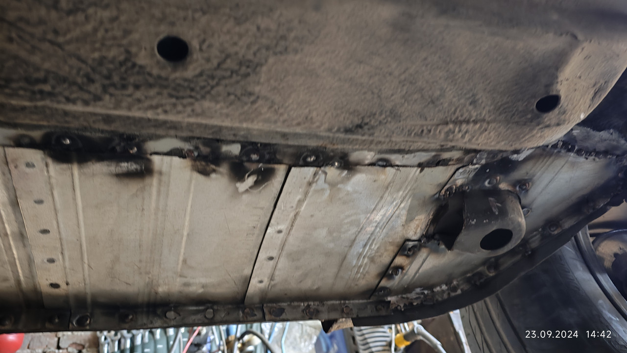

давненько в своем бортовике не постил... в конце лета созрел для занятий с жестянкой, тем более, что вопрос встал о структурной целостности кузова. пороги заказал на Озоне по 1.6к за штуку, взял три на всякий пожарный, потом один пустил на полы. на текущий момент закончил левую сторону, осталось поставить кронштейны передних крыльев/бампера, снятых ради пескоструя и сварки, наиболее пострадавшие от ржи части их заменил на нержавейку, сварочная проволока тоже нерж, варил смесью

Могу сказать - охренеть сколько работы :cool:

куда деваться. не кетайца же брать :P

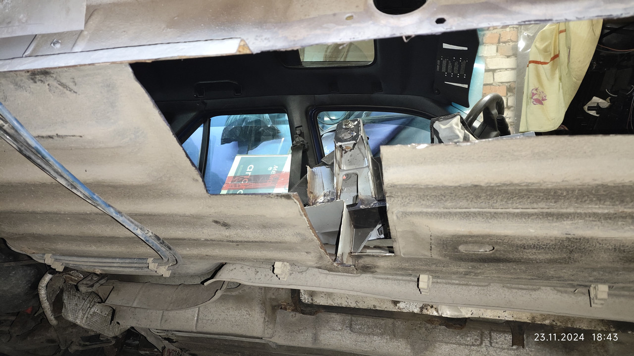

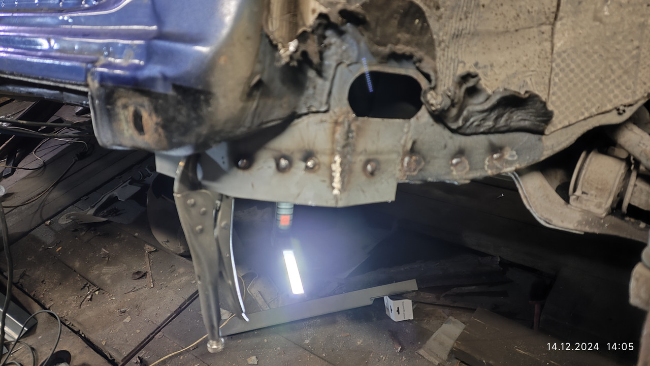

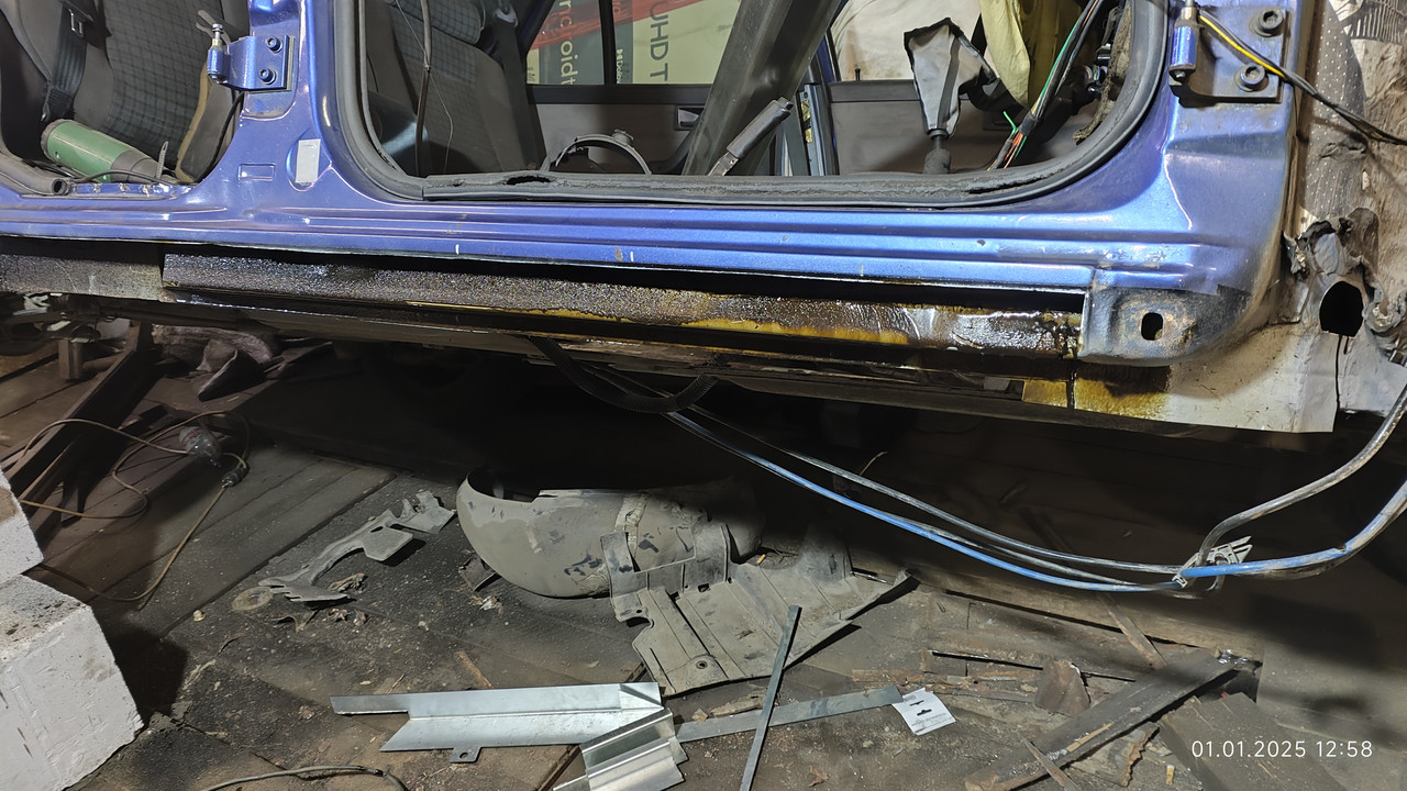

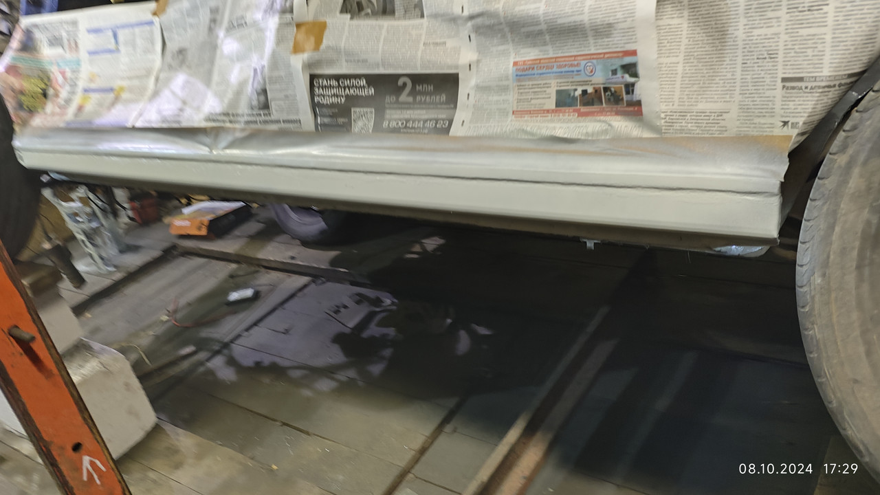

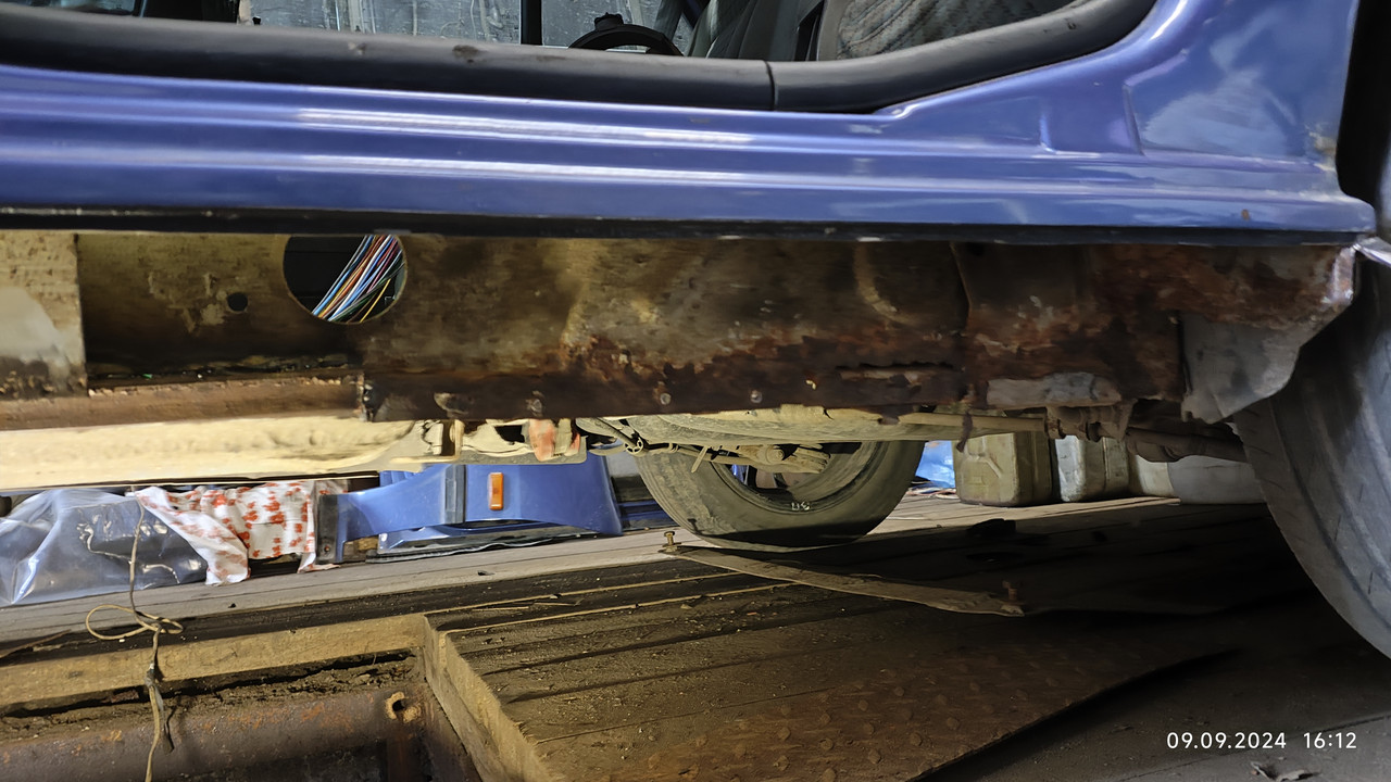

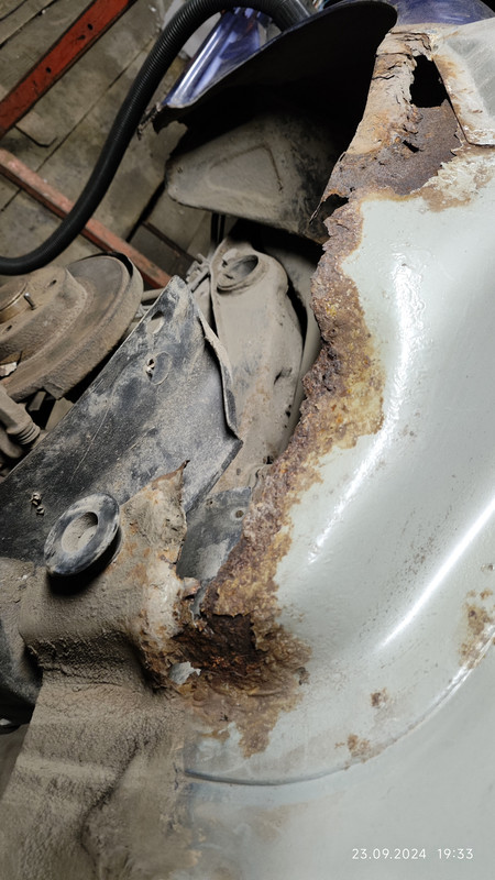

Сообщение tallman »

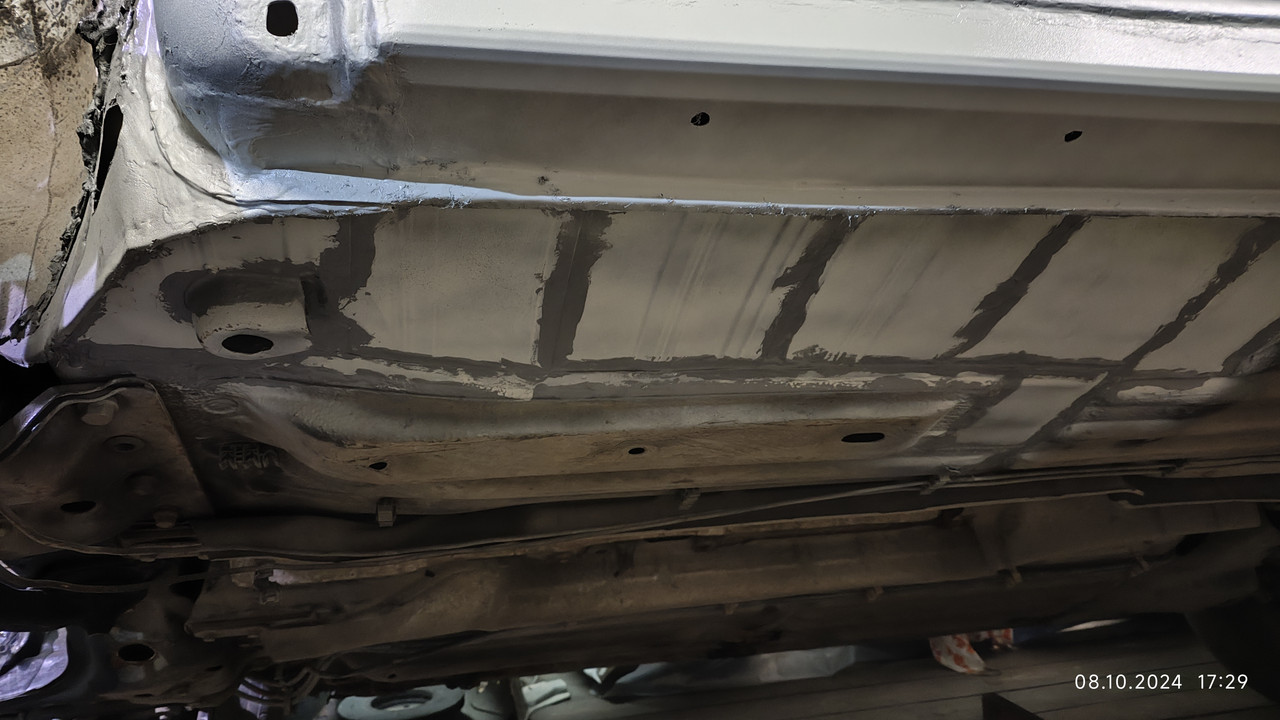

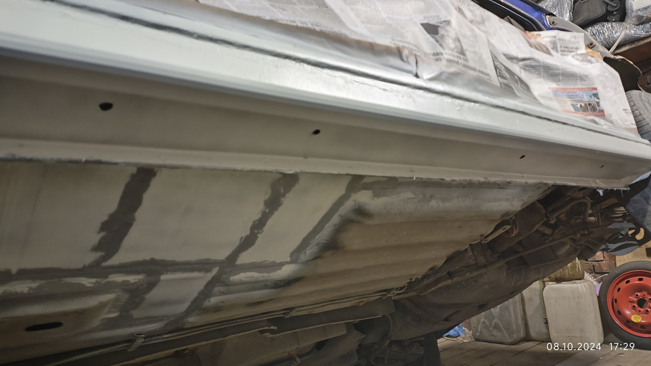

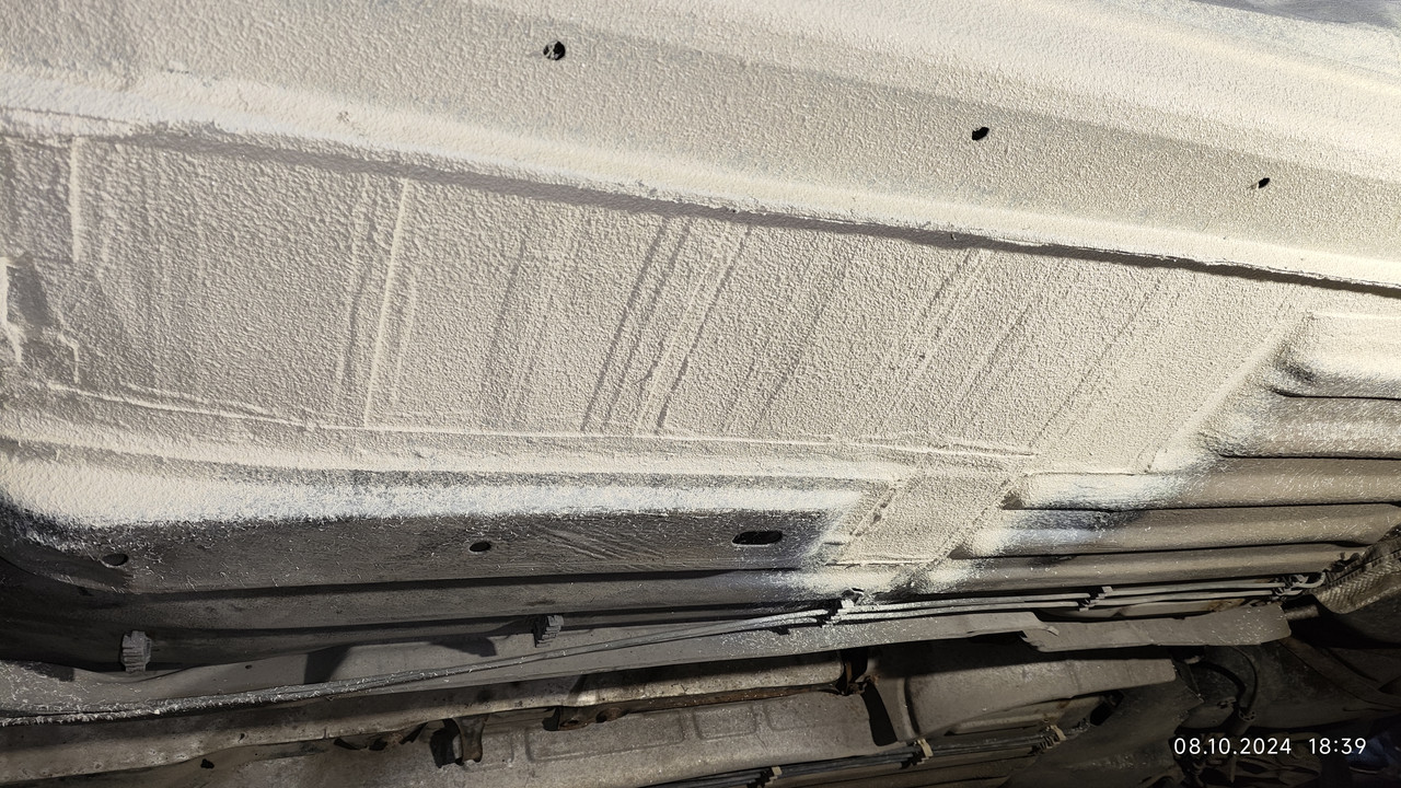

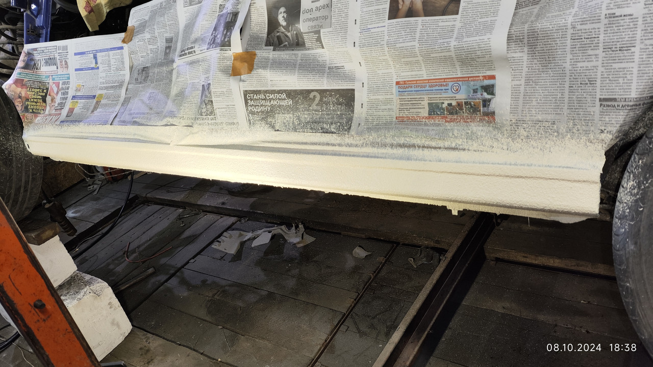

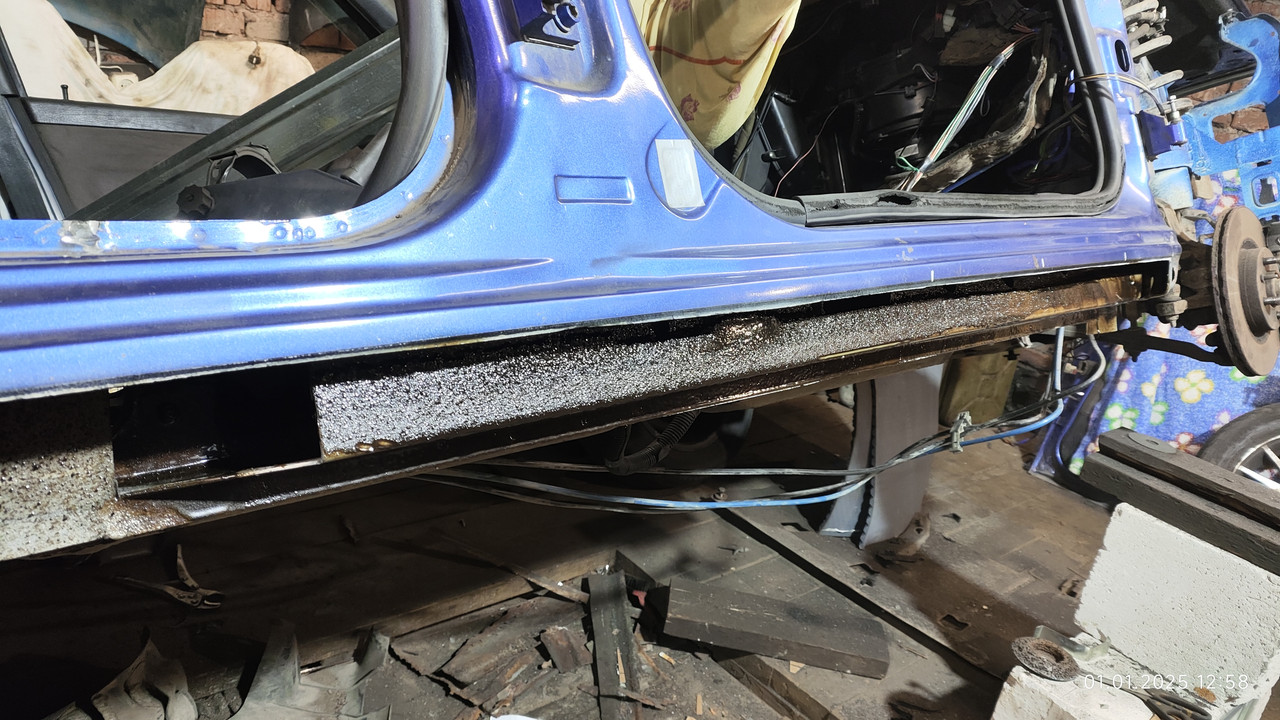

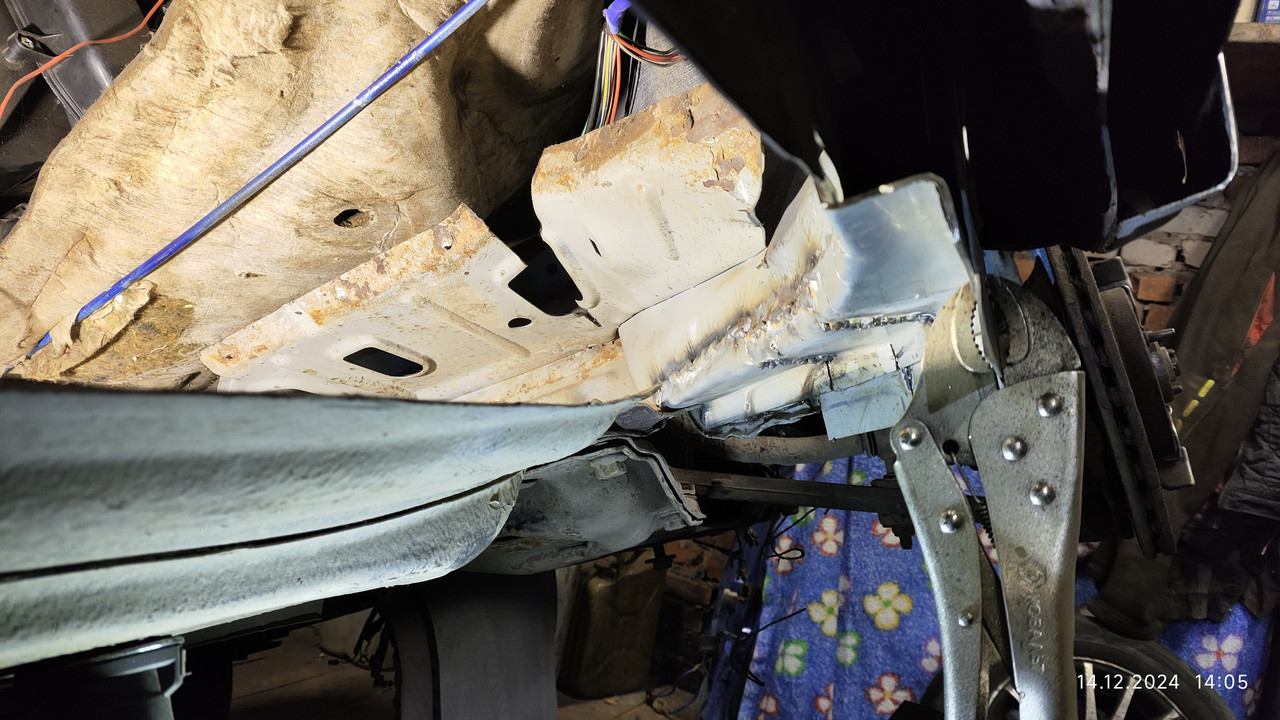

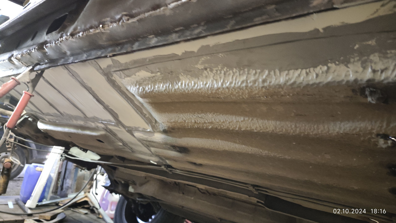

это правая сторона, сделано уже давно, только сегодня выложил сюда.
Изображение Изображение

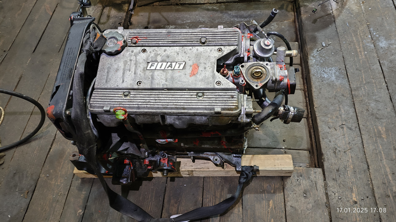

вот еще моторчик прикупил на автостронге. поставил, катаюсь
