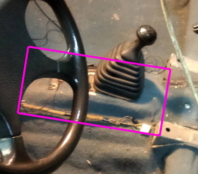

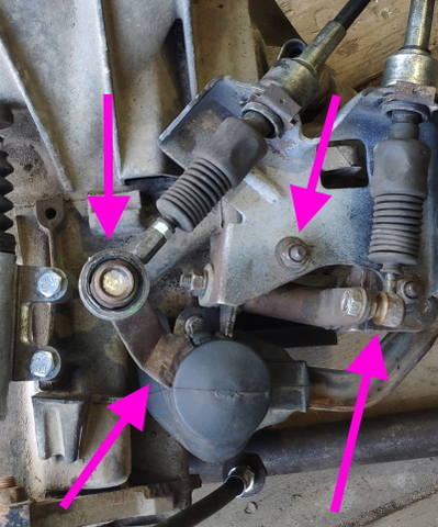

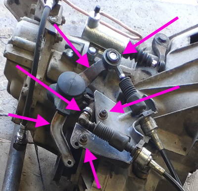

tallman писал(а): Ср 12.05.2021 15:09 Изображение
Но увы, тема сисек не раскрыта одни общие фото.
Не думаю, что возьмусь это повторить, но любопытно и хочется подробностей.
Конечно если это не тайна за семью печатями.
Вот например - не знаю как сделано в темпре, но в типо тонель не съёмный.
На нём сверху горб и шарнир рычага КПП под ним.
Если я правильно понимаю, чтобы установить шарнир с рычагом от 156ой, горб надо срезать и заварить пластиной.
А уже на неё всё крепить.
Рычаг получится выше или ниже оригинального?
Родная "борода" (пластиковая крышка тонеля) на место встанет?
А что с управлением коробкой?
- На что крепится пластина фиксирующая тросы?
- Шарниры на концах тросов были с тросами или от чего-то взяты?
- Мне кажется или добавлен рычаг?

Все там збс становится. От мандулы, которая кулису держит, отпиливаешь кронштейн крепления ручки кпп и в этой мандуле по месту свелишь 4 отверстия и крепишь кулису. Крепление тросов к кпп уже сложнее. По мне - проще купить сразу тросовую кпп
